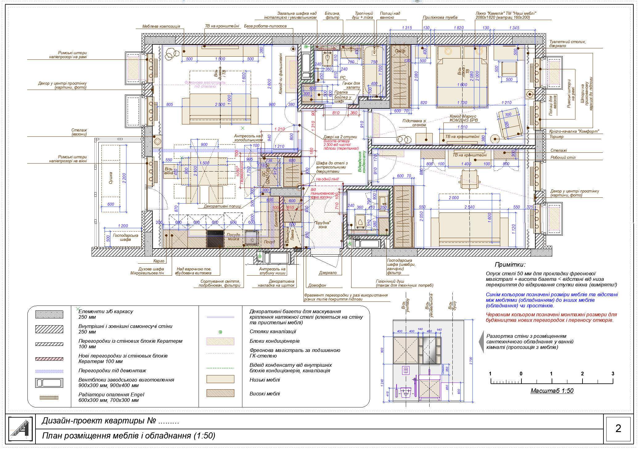

                Доброго дня! У вкладенні Варіант перепланування №2 – все виправлено згідно Ваших зауважень.
У вітальні кондиціонер розміщено над боковим комодом (фальшкаміном). Якщо шторки повернути у бік ТВ, буде комфортно.
Перегородка між кухнею і передпокоєм зміщена для збільшення простору у їдальні і кухонній зоні (тепер права робоча зона стандартна – 60 см). Переміщена вісь у спальні (наявність розсувних дверей шафи-купе дає можливість близько присунути приліжкову тумбу до шафи для більш вільного розміщення туалетного столика та крісла-качалки.
Двері між холом і вітальнею пропоную зробити на дві стулки – більша стулка відкривається на 90 град на лівий простінок, маленька стулка відкривається 180 град на простінок з комодом.
У робочій зоні кухні додала карго біля колони з духовою шафою і мікрохвильовою піччю. Так буде зручніше, бо штора не буде забруднюватися під час користування духовою шафою і піччю.
                Креслення №1 - у форматі jpg для загального уявлення про виконану роботу.
Креслення №2 - у форматі pdf для друку. Друкувати потрібно на формат А3, тоді креслення буде у масштабі 1:50 (в 1 см - 50 см).
Для зручності внизу у правій частині креслення є масштабна лінійка.
